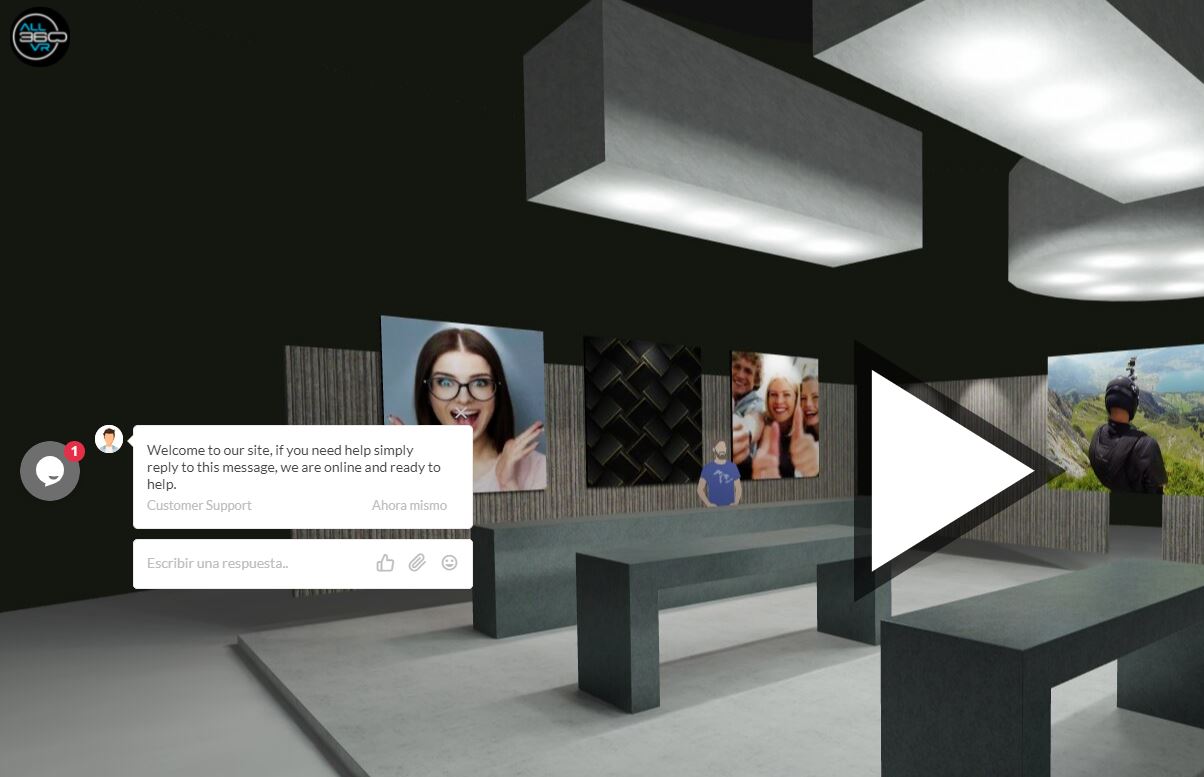

tawk.to is an app that does that and also allows you to track and track visitation metrics. I use it on all my tours and the best part is that it’s free!
hola jorge! como la incluiste en el recorrido?
Hola Nicole,
Cierto, es un detalle importante! En la plataforma de tawk.to se genera un scrip para cada pagina donde quieras colocar el botón de chat. Así que:
- debes generar el recorrido primero,
- luego copiar la dirección de tu recorrido,
- ir a tawk.to y generar el botón de chat con la dirección del tour,
- copiar el script que te da tawk.to y ponerlo en un body-end.html en el folder de shapespark de tu recorrido y
- por ultimo volver a subir el recorrido final.
Parece complicado pero es bien sencillo! Espero que sea una guía útil!
Right, that’s an important detail! Tawk.to’s platform generates a script for each page where you want to place the chat button. So:
- you must generate the tour first,
- then copy the address of your tour,
- go to tawk.to and generate the chat button with the address of the tour,
- copy the script that tawk.to gives you and put it in a body-end.html in the shapespark folder of your tour and
- finally upload the final tour again.
It seems complicated but it is very simple! I hope this is a useful guide!
