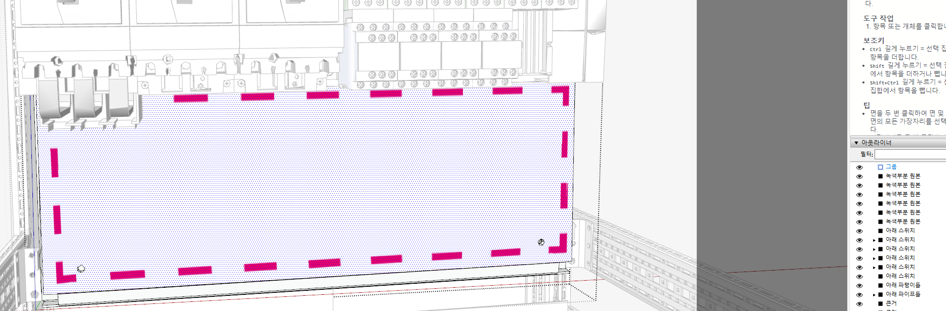

Why is it not being exploed in Shapespark if I explod the group in Sketchup? 왜 제가 Sketchup에서 그룹을 explode하면, Shapespark에서는 explode되지 않는 건가요?

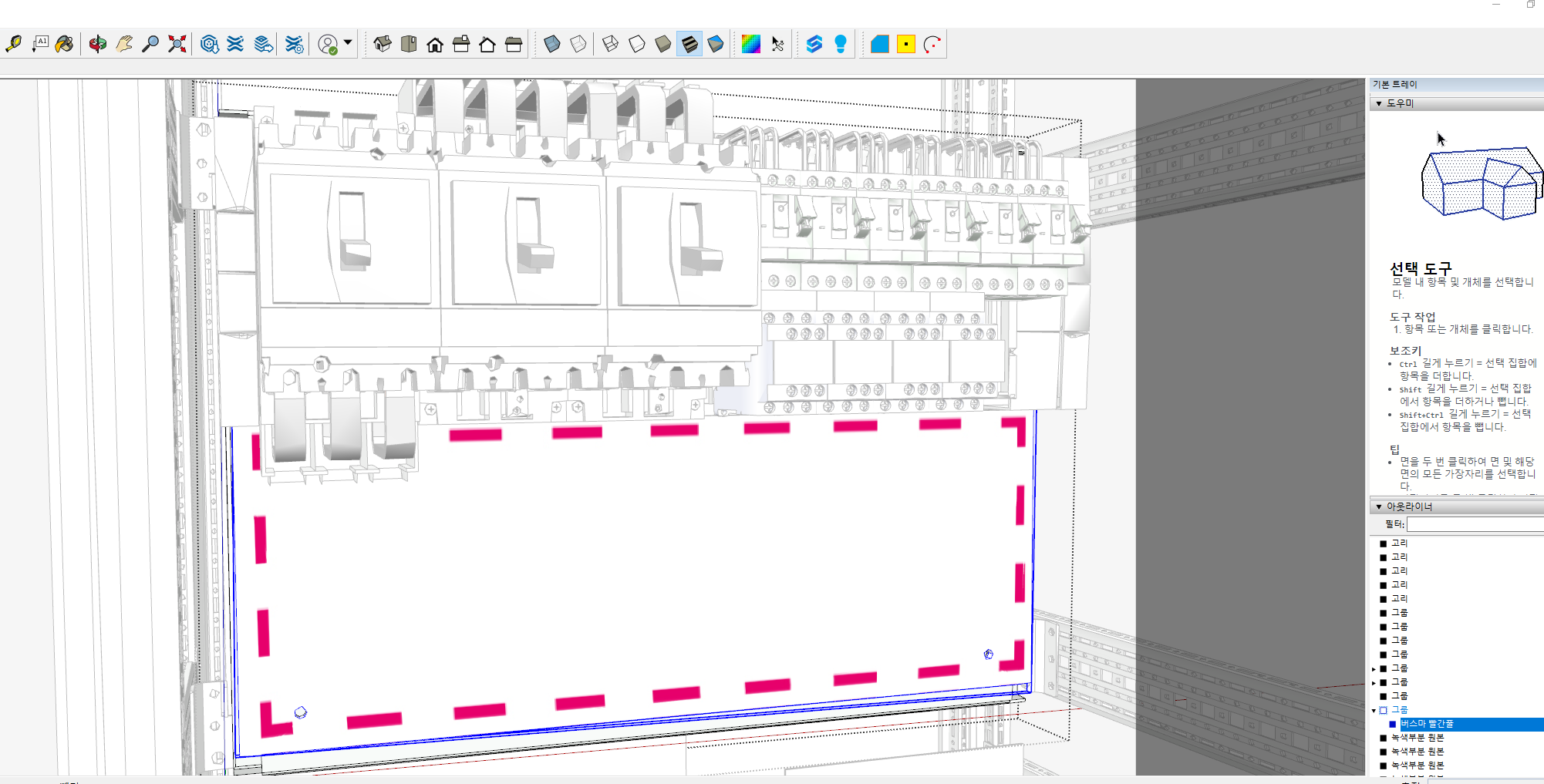

Once I made group named “버스바 빨간줄”(look at the outliner. Korean name “Busbar Redline”.), and exported it to shapespark.
한때 저는 “버스바 빨간줄”(아웃라이너에 있는 한글을 보세요. "버스바 빨간줄"이라는 한글을.)
But my partner asked me to explode that group, because my groups can make a error at his part.
그런데 제 직장 동료분이 그룹 지정된 걸 풀어달라고 했습니다. 그분의 분야에서 제 그룹이 오류를 일으킨다고 해서요.
So, I exploded that in Sketchup, and exported again. (Group named “버스바 빨간줄” is gone.)
그래서 Sketchup에서 그룹을 분해하고 다시 익스포트했는데, ("버스바 빨간 줄"이라는 그룹이 없어진 게 보이시죠?)
However!! It doens’t worked in Shapespark.
그런데 그게 Shapespark에서는 반영되지 않았습니다.

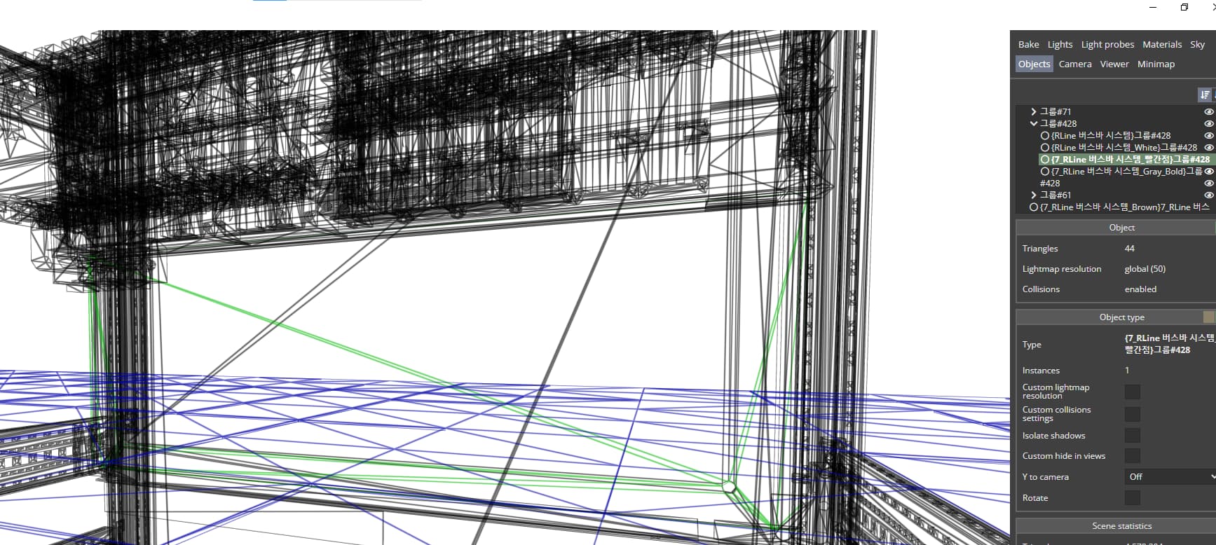

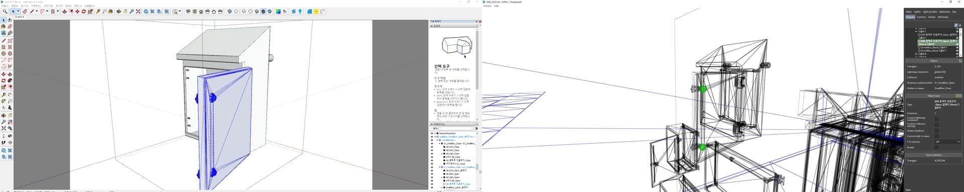

Look at that box. I made a group and exploded those groups by using same method.
In the sketchup, the meshes are all combined, whereas in Shaprspark, they’re still grouped, right?
저 상자를 보세요. 같은 방식으로 그룹짓고 풀었던 오브젝트인데, 스케치업에서는 메쉬들이 다 합쳐진 반면에 Shaprspark에서는 여전히 그룹지어져 있죠?
Isn’t it weird?
이상하지 않나요?
So I want to know the reason, and also I want to solve that.
그러니까 원인이 뭐고, 해결 방법이 뭔지 궁금합니다.
Do I understand correctly that you expect all the polygons of the SketchUp mesh to constitute a single mesh in Shapespark? This is not possible for multi-material meshes: in Shapespark meshes are single-material, whereas in SketchUp meshes are multi-material. So, a multi-material SketchUp mesh is exported as a Shapespark object grouping single-material meshes, and it is the whole group that corresponds to the original SketchUp mesh.
